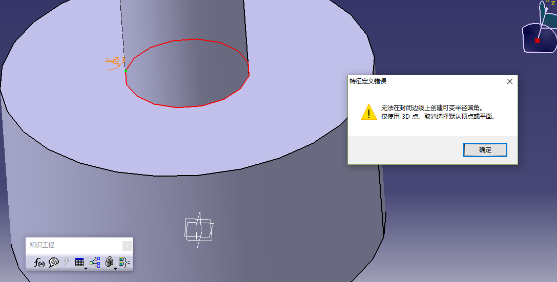

catia封闭曲线的可变半径倒圆角怎么操作呢?我画了一个简图,老是出现提示不是3D点。
那怎么才能画出3D的点呢?帮帮忙

你的操作有问题,大致情况如下:
1、无特殊要求,直接倒角,在定义框变化栏中,点的选项不要更改,默认值就好;
2,需要在特定的位置设定倒角半径,前提是需要将你需要的特定位置以点的方式做出来,然后在定义框中修改。
125
34687
24
发表于 2017-6-21 15:44:47 | 显示全部楼层
补充:
点的绘制可以是在草图中绘制再提取,或者直接在三维空间中以坐标定义(十分确定点位置的情况下),也可以通过面线相交获得。
