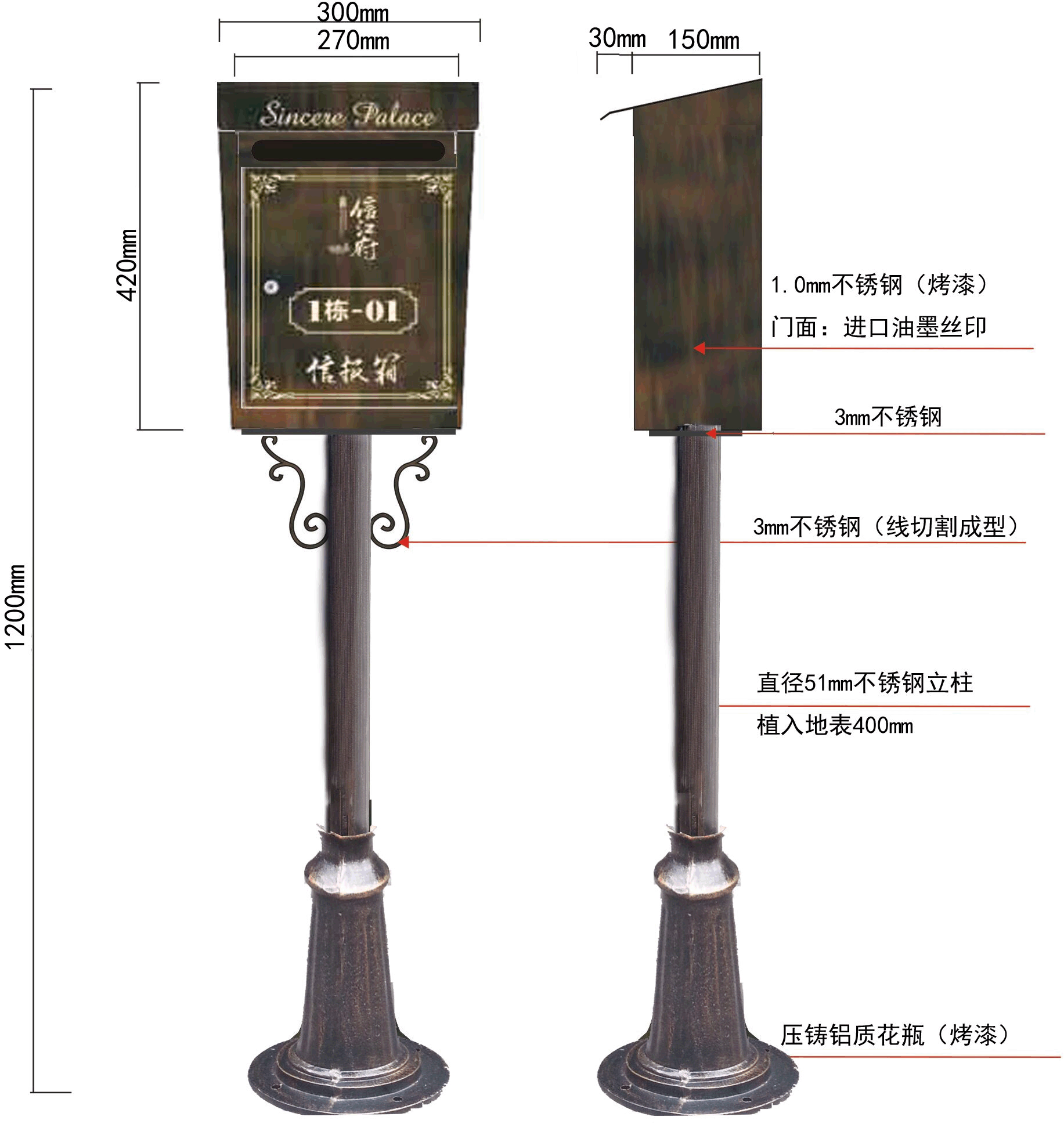

求大神帮忙

就是转化成功,比例也不对呀.

兄弟不会我不说,不要侮辱你自己。这种软件有的 我自己导到来了。就是有变形。看看别人有么有发现好的OK  发表于 2016-12-9 09:46

???画CAD   不是我是想找导这中软件。我自己试过后,网上写的。弄出来外形变了  你会不

比例不对可以缩放的

所谓转换要本身就是CAD转出来的才能转回去
