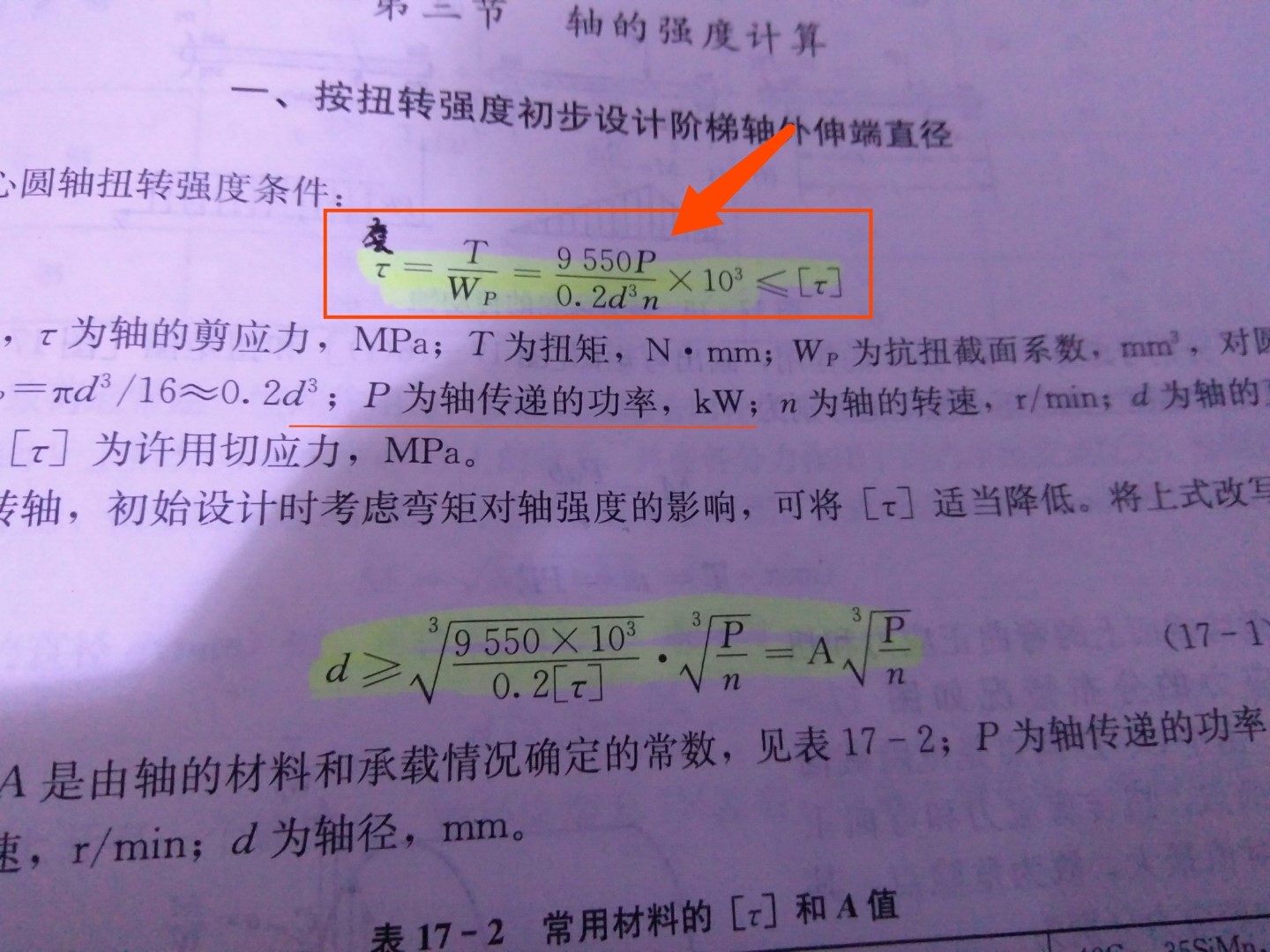

如图这个公式是按照扭转强度大小设计轴径,公式中的P为轴传递的功率是什么意思,能不能举个例子说明一下

能不能举个实际的计算带入一下

这个你把功率和转速算出来,然后带入第二个公式不就出来了吗。

我问的就是功率,是电机的功率还是其他的

从你的负载功率还是计算。就是你要带动东西所需要的功率,然后反向推,注意效率。

该功率就是轴传递的功率,比如减速机输出轴设计:功率p可以按照减速机的输入功率计算(电机或内燃机等动力源功率),而实际上动力源传递到输出轴上的效率是小于输入功率的(比如齿轮的效率只有97%左右)
