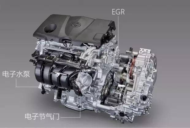

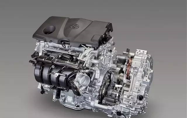

日前,丰田正式公布了全新开发的发动机、变速箱以及混动系统。包括一款全新的直列四缸2.5L直喷发动机、全新10速自动变速箱(Direct Shift-10AT);并基于全新2.5L四缸自然吸气发动机打造的前置后驱高性能多级混合动力系统——THSⅡ。今天小编跟大家重点说说这款2.5L直喷发动机,令人震惊的是其最大热效率达到了41%,再次刷新了丰田此前在第四代普锐斯上使用的燃效40%的2ZR-FXE发动机。
这款直列四缸2.5L直喷发动机被命名为“Dynamic Force Engin”,通过采用高速燃烧技术、可变控制系统,并减少排气、冷却、机械运转等各类能量损失,在热效率提升的同时实现了高动力输出。据丰田官方公布新开发的2.5L汽油车发动机及混合动力车(HEV)发动机的热效率分别达到了40%和41%。

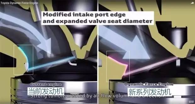

目前丰田将通过加快发动机的燃烧速度来提高EGR极限值,为了提高燃烧速度,就要让气缸内有理想的气体流动。丰田把气缸内的滚流比(活塞运动方向的涡流强度与轴向涡流强度之比)从之前的 0.8 提高到了现在的 2.8。
为了提高滚流比,丰田改变了过去进气口的造型,这样一来,进气后形成的就是垂直方向的涡流,效果很理想。改进后的发动机,在转速为2000rpm时的压缩行程中,缸内气体的平均湍流速度由原来的2.5m/s提高到了3.4m/s。

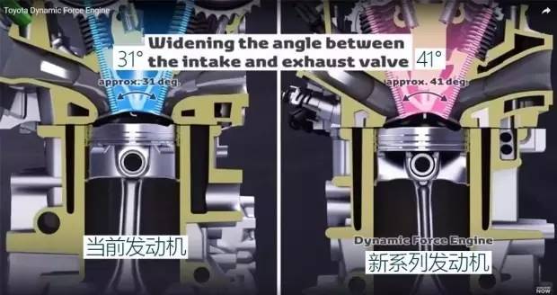

对内燃机而言,进气量有助于提升燃烧效率,增大气门夹角,更大倾斜的角度有助于降低进气阻力,从而提升每一个循环的进气量。

进气道附近缸盖造型改为略上翘以及优化气门夹角目的其实很简单,就是帮助进气气流更好的在燃烧室内形成滚流,便于燃油以及空气的混合,这也是提升燃烧效率的关键之一。
