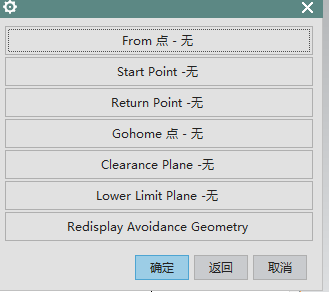

UG10.0钻孔避让选项里面的参数英文的不认识,也不知道啥意思求解,谢谢!!

发表于 2017-1-20 22:23:38 | 显示全部楼层
这上面的内容可以翻译成对应的汉语啊!

发表于 2017-10-26 10:34:37 | 显示全部楼层
From  从指定点
start 起始点
return 回归点
gohome 回终点
Clearance 安全平面
其实只要选安全平面就行啦,其他的都不常用
