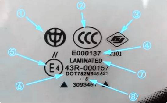

提起汽车玻璃大家都知道,但是要想在众人面前凸显你知识渊博,又或者当你在更换或购买二手车时能有所帮助,做到心中有底,那么就请看以下内容,教你读懂汽车玻璃上标志的含义。
下面就以实例来为大家介绍玻璃标示中的含义:

1、汽车的品牌,相信不用我多说。
2、中国强制3C认证。
3、汽车玻璃配套厂家的品牌,图中为福耀。
4、汽车玻璃生产厂家编码,图中E000137代表的是福耀集团长春有限公司。
5、图中的E代表着欧盟的标志认证,4代表荷兰。
6、DOT及后边的数字则代表美国交通部DOT认证代码。
7、LAMINATED懂英文的会明白,这是玻璃的种类,意思是夹层玻璃。如果是TEMPERED就代表是钢化玻璃。
8、8代表着该玻璃的生产日期,8代表年份,表示是2008年生产,..代表的是月份,点在数字前就意味着是上半年,在后就是下半年,几个点就代表着是向前或向后几个月,在前就用“7减去点数”,在后就用“13减去点数”。
图中的..8正确的意思是2008年5月份生产。学会读取玻璃的生产日期在你购买二手车时很重要,正常情况下全车玻璃的生产日期接近,如果每块玻璃的生产日期都不一样,说明该车肯定有些问题,翻过车都有可能。
