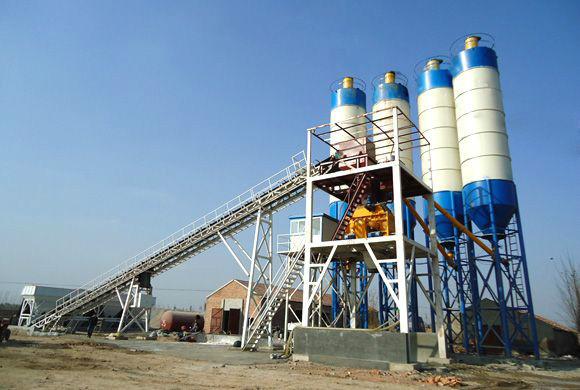

  配置一、原料罐储存仓
  该设备主要用途为储存未加工过的原料,在进行预拌的时候可以直接从该设备内上料,包括主原料存储仓以及小料的存储仓。
  配置二、配料装置
  由料斗计量秤、供料蛟龙、排料装置、微料添加装置、电脑控制系统组成。它可根据配方将不同原料自动计量,减少劳动力强度和环境污染,也保证了保温砂浆的产品质量。
  配置三、混合主机
   混合主机可以根据客户的具体物料和产量进行定制,例如双螺旋主机、犁刀混合机、螺带式混合机或者是双轴无重力混合机等。该配置优势在于混合均匀,无死角,效率高,设备耐磨,卸料速度快,破碎率低。
  配置四:包装机
       有敞口袋和阀口袋两种。保温砂浆使用敞口包装机,因为阀口袋包装容易破碎玻化微珠,2个人操作。敞口袋包装秤能包装各种物料,但装袋后需缝口。相对来说袋子的成本稍低(袋子可回收利用),但包装速度稍慢。此包装机与阀口袋包装机相比较,操作人员需增加一人。
    除尘器:  用于回收保温砂浆生产线中的灰尘,利于环保。一般设在水泥仓顶、提升机输料口处等郑州除尘设备。
    输送及提升结构:  用于生产线料仓中的物料输送方式有:水平输送和垂直输送。
