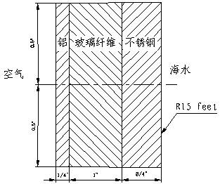

实例1:
某一潜水艇可以简化为一圆筒,它由三层组成,最外面一层为不锈钢,中间为玻纤隔热层,最里面为铝层,筒内为空气,筒外为海水,求内外壁面温度及温度分布。
几何参数:     筒外径       30  feet
                       总壁厚       2    inch
                       不锈钢层壁厚   0.75     inch
                       玻纤层壁厚      1    inch
                       铝层壁厚          0.25     inch
                       筒长                200 feet
                      导热系数   不锈钢       8.27     BTU/hr.ft.oF
                       玻纤                0.028    BTU/hr.ft.oF
                       铝              117.4    BTU/hr.ft.oF
                      边界条件   空气温度          70  oF
                       海水温度          44.5     oF
                       空气对流系数   2.5 BTU/hr.ft2.oF
                       海水对流系数   80  BTU/hr.ft2.oF
沿垂直于圆筒轴线作横截面,得到一圆环,取其中1度进行分析,如图示。

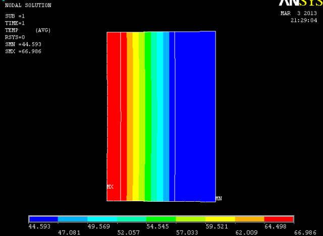

/POST1
PLNSOL                !输出温度彩色云图
finish

14.Main Menu: General Postproc>Plot Results>-Contour Plot-Nodal Solu,选择Temperature。
