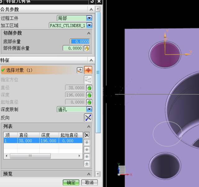

此功能有效解决铣孔的问题,操作也很简便易懂,指定孔特征,或者自定义孔大小和深度,此处注意方向:

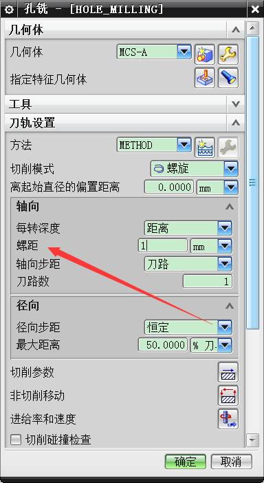

设置一个合理的刀具之后我们简单设置一下螺距:

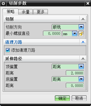

在切削参数当中有一个延伸,可以上下延伸刀路,大家要记得调整,清理刀路记得勾上,这是在盲孔最后一刀铣成平面。
其他参数我们都不改动 生成刀路看看:

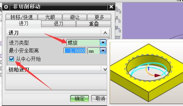

这里的进退刀很也人性化,中心螺旋进刀,是不是很安全明了啊!
还有其他参数就不一一列举了,朋友们可以自己体会一下,
当然如果你用此方法铣螺纹也是可以的,只是清理刀路就不要打勾哦!

发表于 2017-4-11 15:27:04 | 显示全部楼层
与等高铣削有区别吗

UG孔铣时对盲的底面不能放余量???
