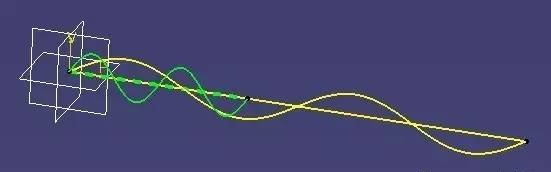

我们先写下这个方程:
然后楼主来仔细解释一下它的运作规则:
当我们用创建的这个law进行偏移时,它用的只是这个函数的自变量(x)从0到1取值的部分。对于三角函数,360deg正好是一个周期,因此,我们上面写的x*360deg*2,得到的图形就是两个周期的波形;至于前面*5,则是表示该波形的振幅为5。
因此,不管我们画一条多长的基准直线,以这个law偏移,得到的都是两个周期、振幅为5的正弦曲线↓
