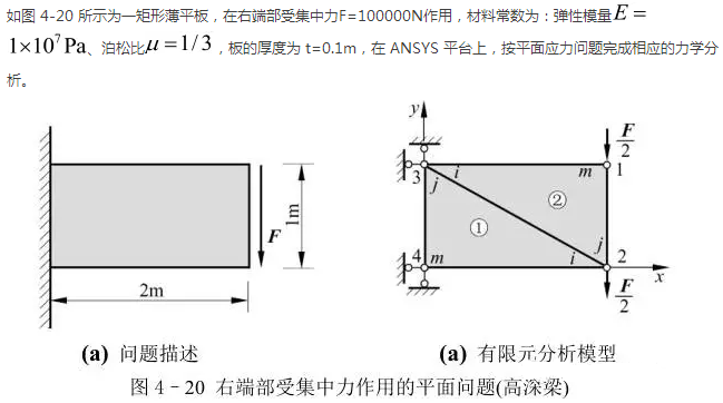

基于3节点三角形单元的矩形薄板分析
在ANSYS 平台上,完成的分析如下
基于图形界面的交互式操作(step by step)

生成 4 个节点
ANSYS Main Menu: Preprocessor  →Modeling  → Create → Nodes  → On Working Plane →输入节点 1 的 x,y,z 坐标(2,1,0),回车→输入节点 2 的 x,y,z 坐标(2,0,0),回车→输入节点 3 的 x,y,z 坐标(0,1,0),回车→输入节点 4 的 x,y,z 坐标(0,0,0),回车 →OK

ANSYS Main Menu: Preprocessor  →Modeling → Create → Elements → User Numbered  → Thru
Nodes→Number to assign to element:1→Pick nodes:2,3,4 →OK→Number to assign to element:2→Picknodes:3,2,1 →OK
(7) 模型施加约束和外载
左边两个节点施加 X,Y 方向的位移约束
ANSYS Main Menu: Solution → Define Loads → Apply  →Structural → Displacement → On
Nodes  →鼠标选取节点 3,4 → OK  → Lab2 DOFs to be constrained: UX ,UY,VALUE:0  → OK
右边两个节点施加 Y 方向的集中力载荷
ANSYS Main Menu: Solution  → Define Loads  → Apply  →Structural  → Force/Moment  → On
Nodes  →鼠标选取节点 1,2 → OK  → Direction: FY → VALUE: -0.5e5 → OK
