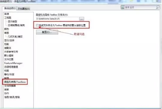

2、 在系统选项中设置如下:
这样就不会出现上述问题了,通过SW后台设置试试吧!
