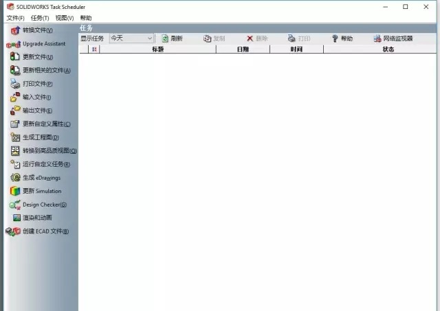

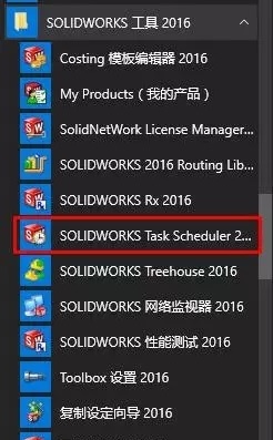

首先,我们找到开始菜单中,如下所示任务排程器,打开它,会得到如下界面:
如下图,我们不难发现,此软件非常简单,而里面所做的工作,都是批量完成的,例如,刚刚我们所说的,存为PDF,那么,就可以选择输出文件

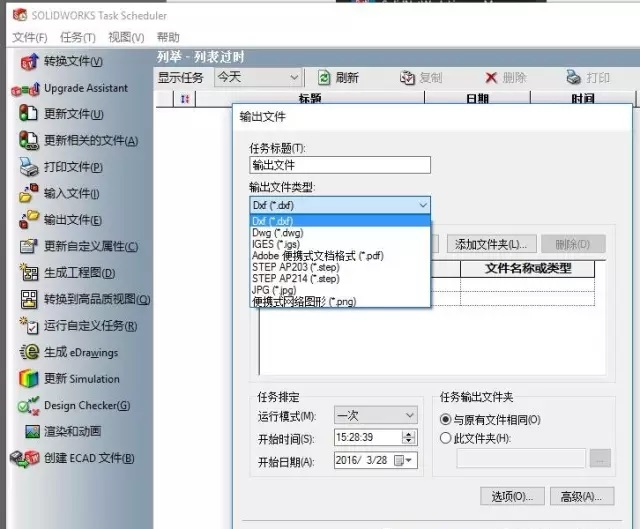

如下图,我们选择输出文件类型为PDF(但是,一般来说,我更喜欢jpg或者png,因为它不会因为PDF而受字体限制,但如果我们使用pdf,字体尽量设置为SOLIDWORKS自带的汉仪长仿宋体)。
之后,我们选择添加文件或添加文件夹,选择后,直接点确定,就等就好了;或者,我们就可以去找妹纸聊天了;
过一会,我们就可以看到,计算机已经把我们想要的工作都做完了,会有个日志文件,可能会有失败的情况,记下来,再处理就好了;

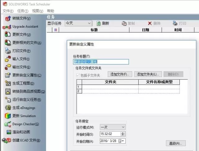

当然,所谓任务排程器,不光光是转换文件来使用,还可以做很多更有意义的事情,例如更新自定义属性,这个也是我们最常用的一个功能之一。
还有,就是一个最最最常用的命令,没有之一,就是打印文件,我们可以选择之后,计算机就自己打印了。
